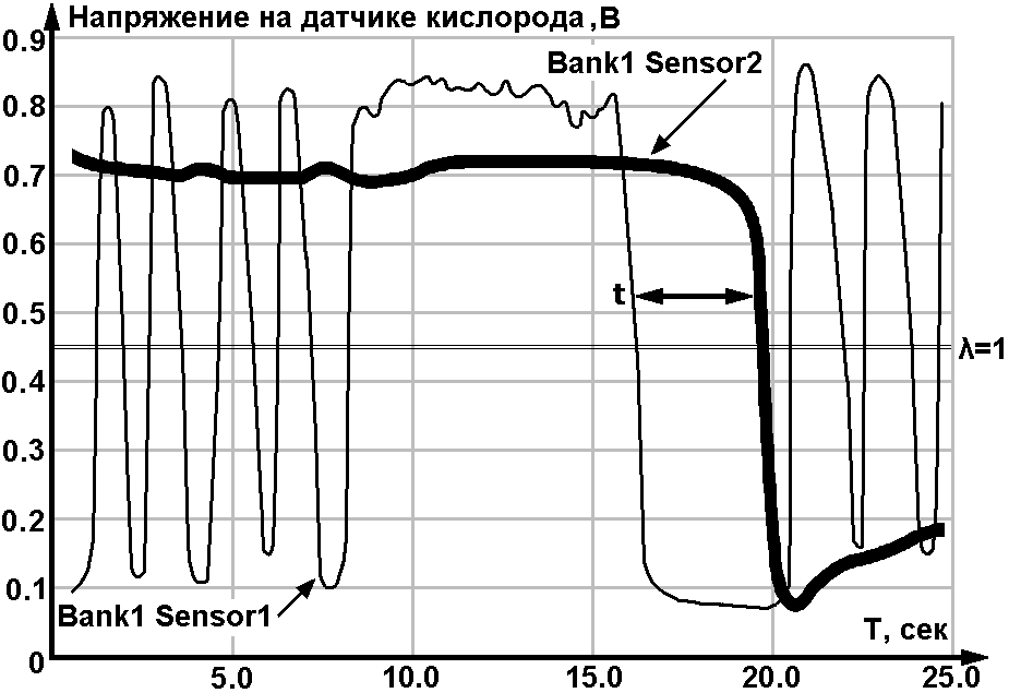

Возвращаясь к нашим испытаниям
http://bmwservice.livejournal.com/12916.html
В качестве дополнительного замечания: смесеобразование далеко от идеала по причине стареющих датчиков кислорода.
[rimg]http://pics.livejournal.com/bmwservice/pic/0000skxq[/rimg]
Я так понял, вторые лямбды справа, а катализаторы вполне живы.
Ткните пальчиком, о каких "стареющих" датчиках разговор? О первых или вторых?
Пила на втором датчике банка 1, может быть вызвана катализатором...
И самое главное, какие графики должны быть при полностью исправной системе?
Если по графикам, мне нужно выставить 0,7В (пятка кремниевого диода) и забыть про вторые датчики...

Весь вопрос в том, какие?
2-й сенсор на первой банке выдает приличную пилу...
Особо ни где нет информации по работе вторых лямбд.
Есть ли разница между интенсивностью старения первых и вторых?
Да, судя по публикациям, должна быть синусоида, но мне кажется, что ее нет из-за прибора, которым выполнялась диагностика. Фронты нарастания и спада примерно одинаковы....

Чисто теоретически, судя по изложенному материалу, вторые датчики работают абсолютно верно, а катализатор живой
Низкое содержание кислорода, что в общем-то и должно быть на выходе катализатора.

http://ffclub.ru/topic/118432/jump_1000/#entry10428981
По этому графику скорее видно что на втором банке всё ОК, первый зонд видит смесь, второй нюхает весьма чистый выхлоп. А вот на первом банке катализатор нихрена не работает и второй зонд видит то же, что и первый. Как-то так. Гм. Надеюсь это на хорошо прогретой машине снималось?
Сигнал же со второй лямбды второй "банки" явно указывает на какую-то неисправность. Не нужно путать идеальную прямую на уровне опорного напряжения с "нормальными" ~ 0.7 Вольта.
Но в чём именно дело сказать сложно - слишком ровный график. Однако надеяться нужно на лучшее и начать с замены лямбды
а проблема была в расплавившейся оплетке. прогоревшей и расплавленной изоляции белого и серого проводов - замыкали на массу на банке ката...
неисправность устранена, ошибка погасла после второго пуска...
мне стало интересно самому... поставил прогу ScanMaster в ноут вышел на улицу, сделал скриншоты...
1. мотор не прогрет t~ 65
2. прогрев t~ 96
По моему все понятно :)
Осталось понять, как отреагирует комп, если со "второй лямбды" статично подать 0,7 вольт? Сработает ли система диагностики? По идее не должна, поскольку до прогрева движка показания лямбд не учитываются, но не уверен.
Дальше куча вариантов, вплоть до пары резервных датчиков... :)

В этой истории меня смущает лишь одно - алгоритм работы бортового компьютера. Сопоставляет ли он параметры работы датчиков в активной фазе до прогрева?
Эмуляция режима
особых трудностей не вызывает.
Всякого рода "симуляторы" на современном автомобиле - только "повод поговорить" ;-) Т.к. для полноценного "решения" проблемы необходимо перепрограммирование ECM машины.
На сколько это соответствует истине сказать затрудняюсь. Только начинаю, если помогут, прорабатывать этот вопрос.
Есть масса предложений эмуляторов с привязкой к первым датчикам...
